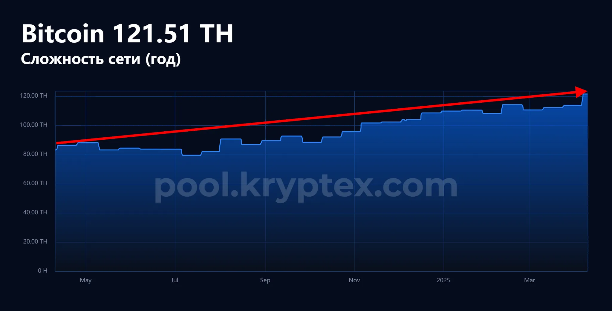

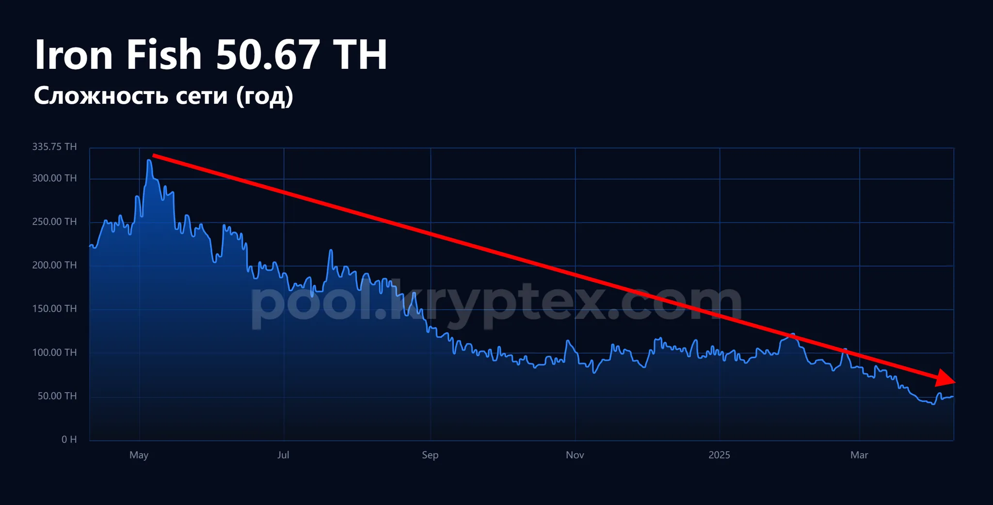

Сложность вычислений — сложность сети ➗
Выше мы упомянули, что блоки находятся через фиксированные промежутки времени. Но как это достигается? Ведь чем больше майнеров подключаются к поискам, тем быстрее должен находиться каждый новый блок?
Верно. Чтобы этого не происходило, сеть автоматически повышает сложность вычислений, когда майнеров становится слишком много. Таким образом сохраняется постоянная скорость эмиссии — создание новых монет.
Чем выше сложность вычислений, тем менее эффективно ваше оборудование, а значит и меньше доходность.
Например, сложность в сети Биткоина настолько высока, что даже самые мощные видеокарты не приносят хоть сколько-нибудь ощутимый доход. Поэтому для добычи Биткоина используют специальные ASIC-майнеры.
Сложность сети напрямую влияет на количество добываемых монет:
  • Рост сложности: Если сложность сети выросла на 15%, то майнеры с тем же самым оборудованием будут добывать на 15% меньше монет за тот же период времени.
  • Падение сложности: И наоборот — уменьшение сложности сети, например, из-за снижения общего хешрейта сети, повышает количество получаемых монет.
