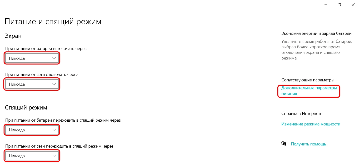

Отключите режим сна и гибернации вашего ПК. Ферме они будут только мешать.
Зайдите в Пуск → Параметры → Система → Питание и спящий режим
Выставьте везде значения "Никогда" Не спешим закрывать — настраиваем дальше.

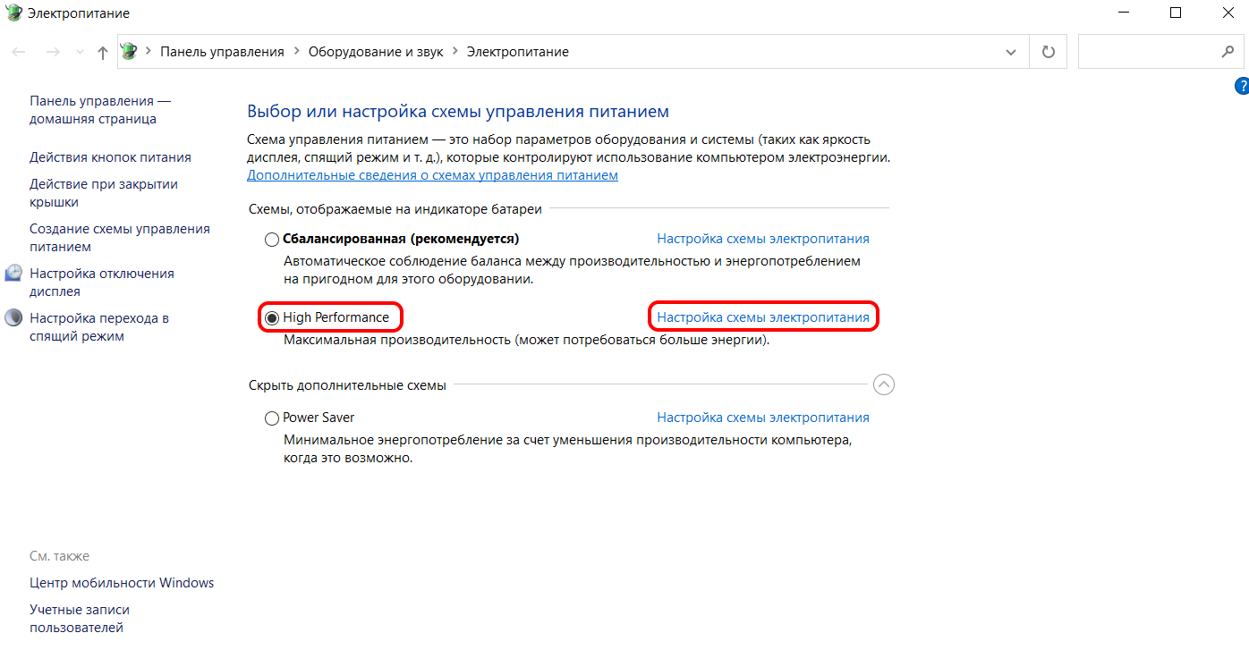

Питание и спящий режим → Дополнительные параметры питания
Справа нажмите "Дополнительные параметры".
Откройте дополнительные параметры, и выставьте там High Performance (Максимальная производительность).
Максимальная производительность → Настройки схемы электропитания

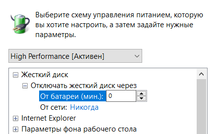

Запретите отключение диска.
На выбранном профиле питания нажмите "Настройки схемы электропитания". Далее, нажмите "Изменить дополнительные параметры"
Найдите пункт "Жесткий диск" → "Отключать жесткий диск" → выставьте значение "0" - "Никогда" (пункт "От батареи" есть только у ноутбуков, или при наличии бесперебойного источника питания)
Запрещаем отключать диск

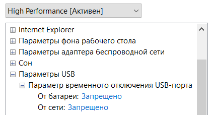

Запретите отключать USB порты для экономии энергии
Найдите в списке "Параметры USB" → "Параметры временного отключения USB" → выставьте "Запрещено"
Запрещаем отключать USB порты
Примените, и сохраните эти параметры.

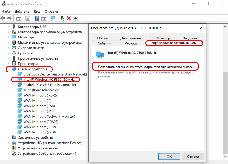

Если вы используете Wi-Fi для подключения к интернету — запретите отключать его для экономии энергии!
Откройте "Диспетчер устройств" → Найдите в списке устройств "Сетевые адаптеры" → Выберите в списке ваш модуль Wi-Fi → Перейдите во вкладку "Управление электропитанием" → Снимите галочку с "Разрешить отключение устройства...." Нажмите "ОК" для сохранения настроек.
Запрещаем отключать Wi-Fi для экономии энергии

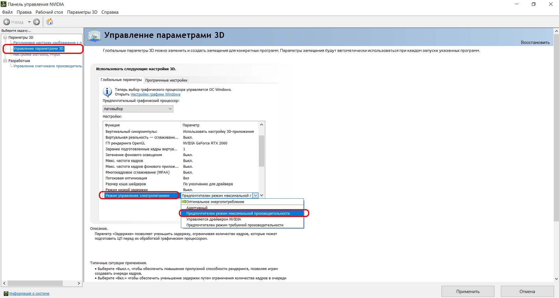

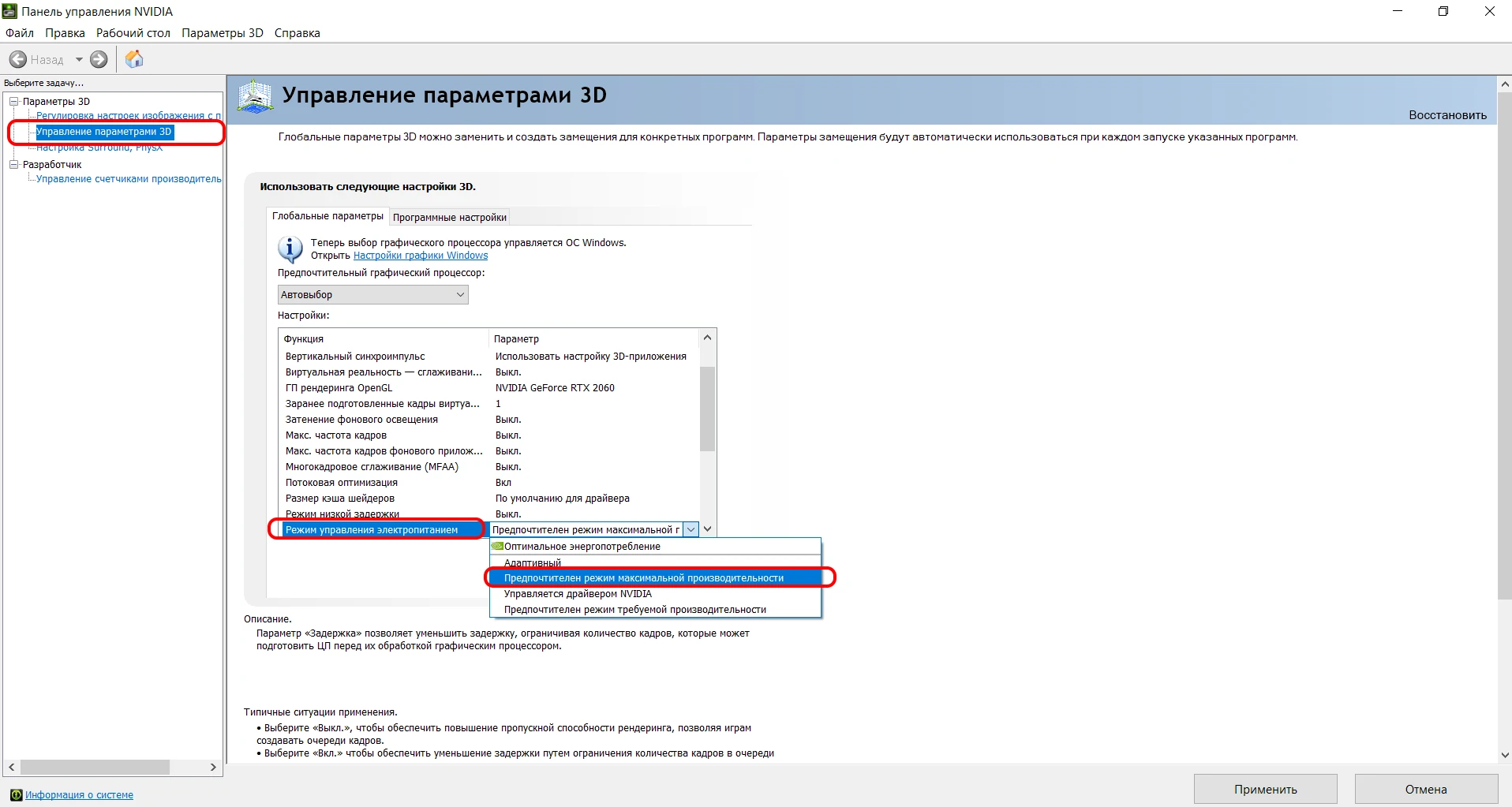

  • Используете драйвера nVidia? Включите "Максимальную производительность" в настройках 3D в панели управления.
    Настраиваем панель управления nVidia

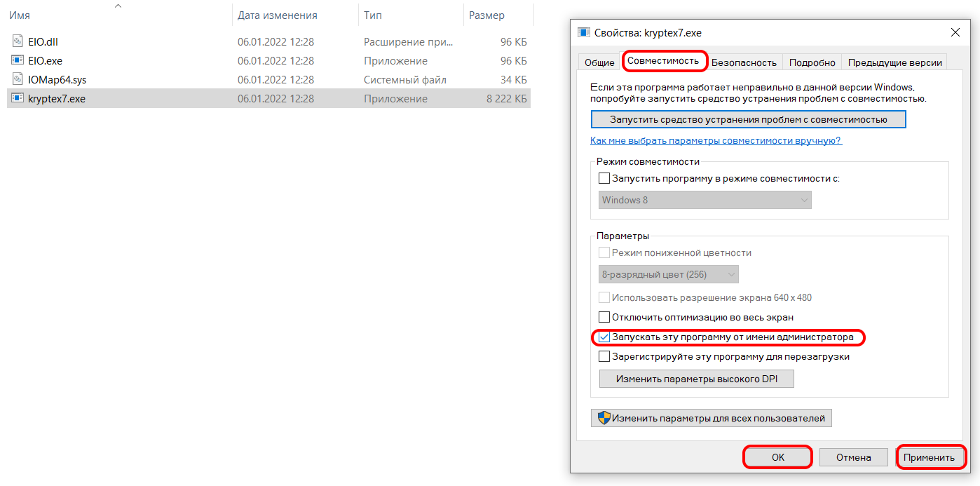

  • Резко падает хешрейт, а аргументы с таблеткой не помогают? Убедитесь, что майнер запускается с правами администратора!
Права администратора для майнера
