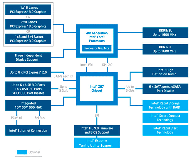

У Intel за количество графических линий PCI-E отвечает только процессор.
Чипсет Intel Z87

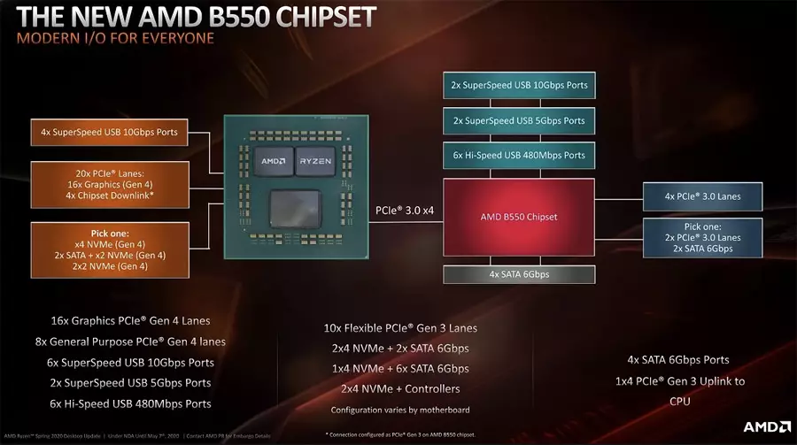

В то время как процессоры AMD делят линии PCI-E с материнской платой.
Чипсет AMD B550

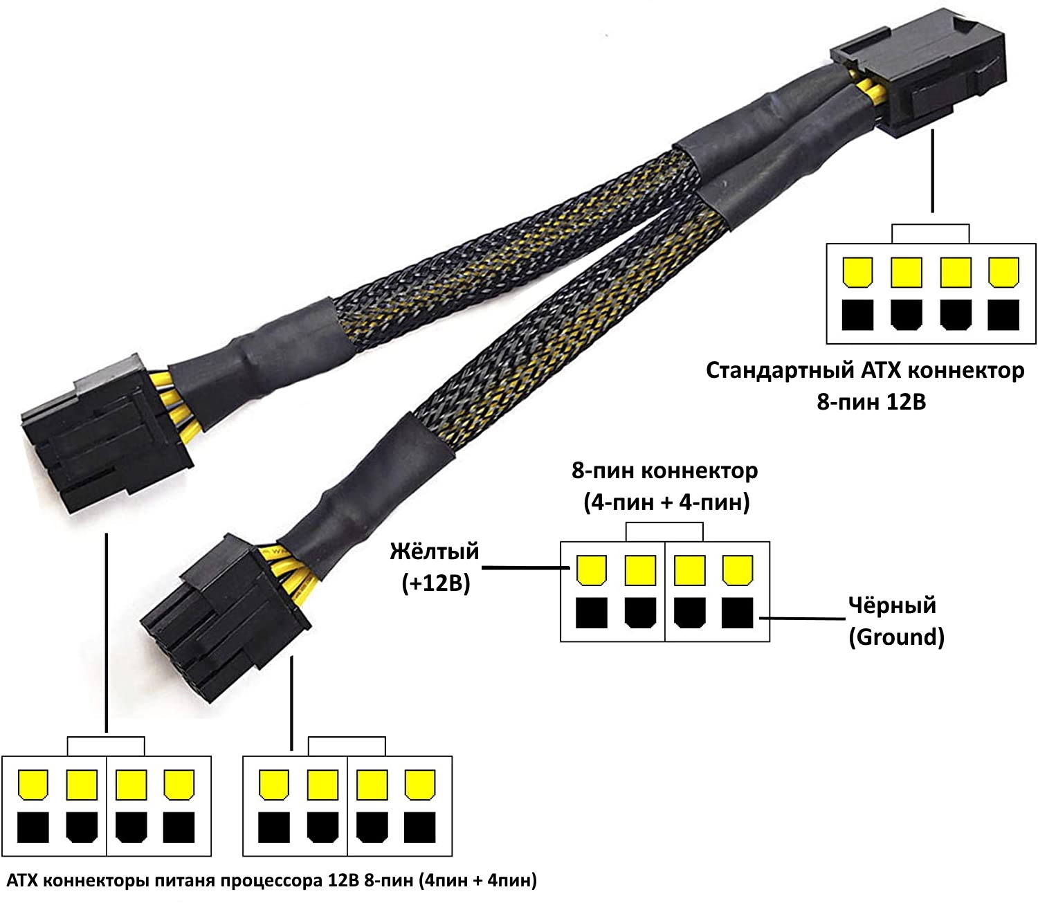

Процессор питается от линии ATX, которая представлена в виде квадратного коннектора на 4 контакта. Чем больше потребление процессора, тем больше коннекторов для питания ему нужно.
Питание процессора может быть представлено в виде одного коннектора на 4 контакта, сдвоенного коннектора 4+4, или полноценного коннектора на 8 контактов.
Чем мощнее блок питания — тем больше таких контактов будет доступно.
Не путать с подключением видеокарты — это разные подключения!
Коннектор питания процессора
