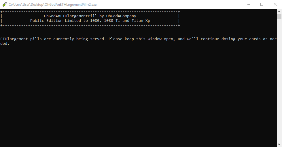

Визуально это простое консольное приложение, которое не запрашивает и не выводит никаких данных. Его в любой момент можно свернуть. Эффект от "таблетки" не постоянный — приложение повышает доходность только тогда, когда запущено.

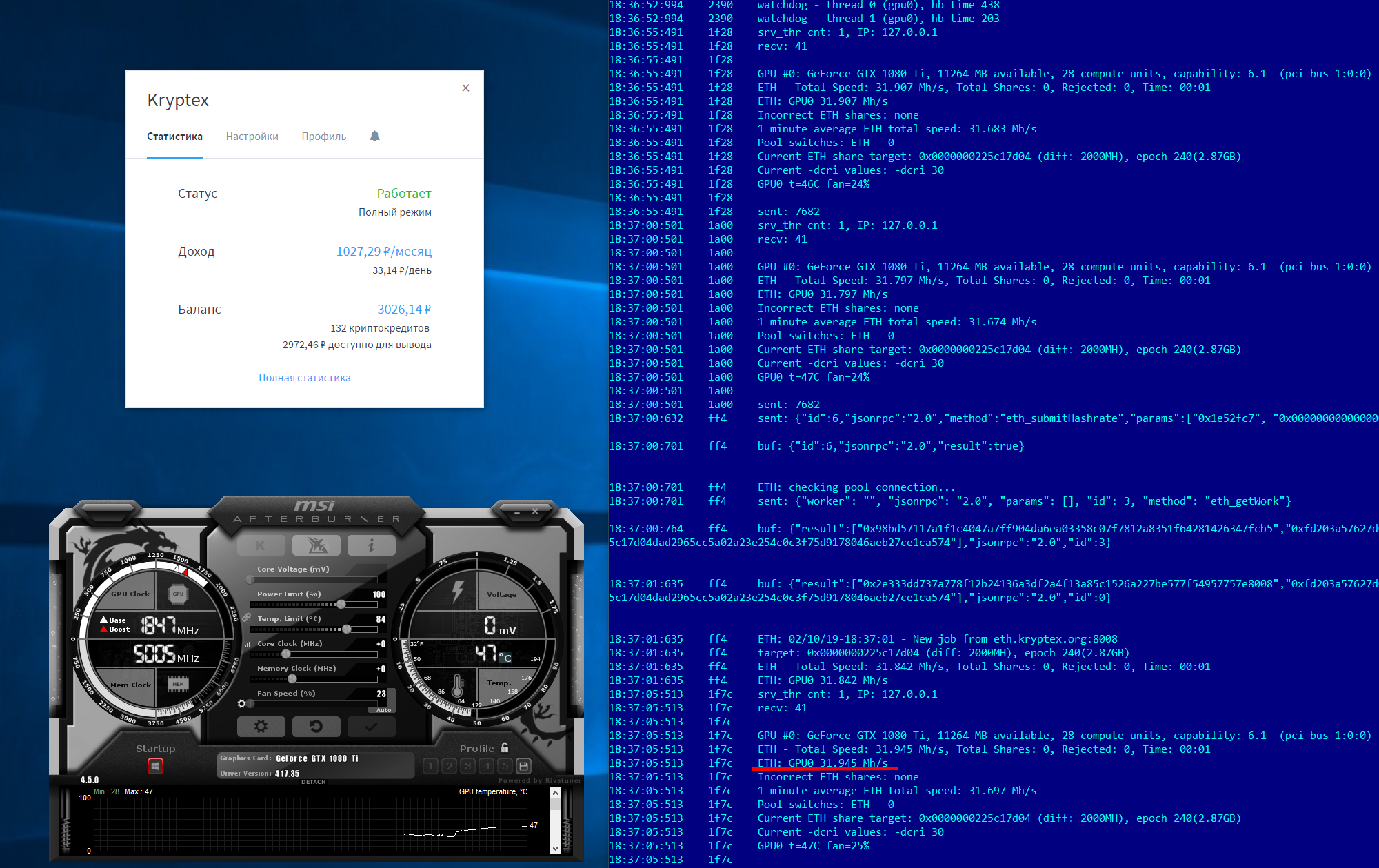

1. Без разгона и без ETHlargementPill
GTX 1080 Ti на стоковых настройках выдаёт 31-32 Mh/s на алгоритме Ethash

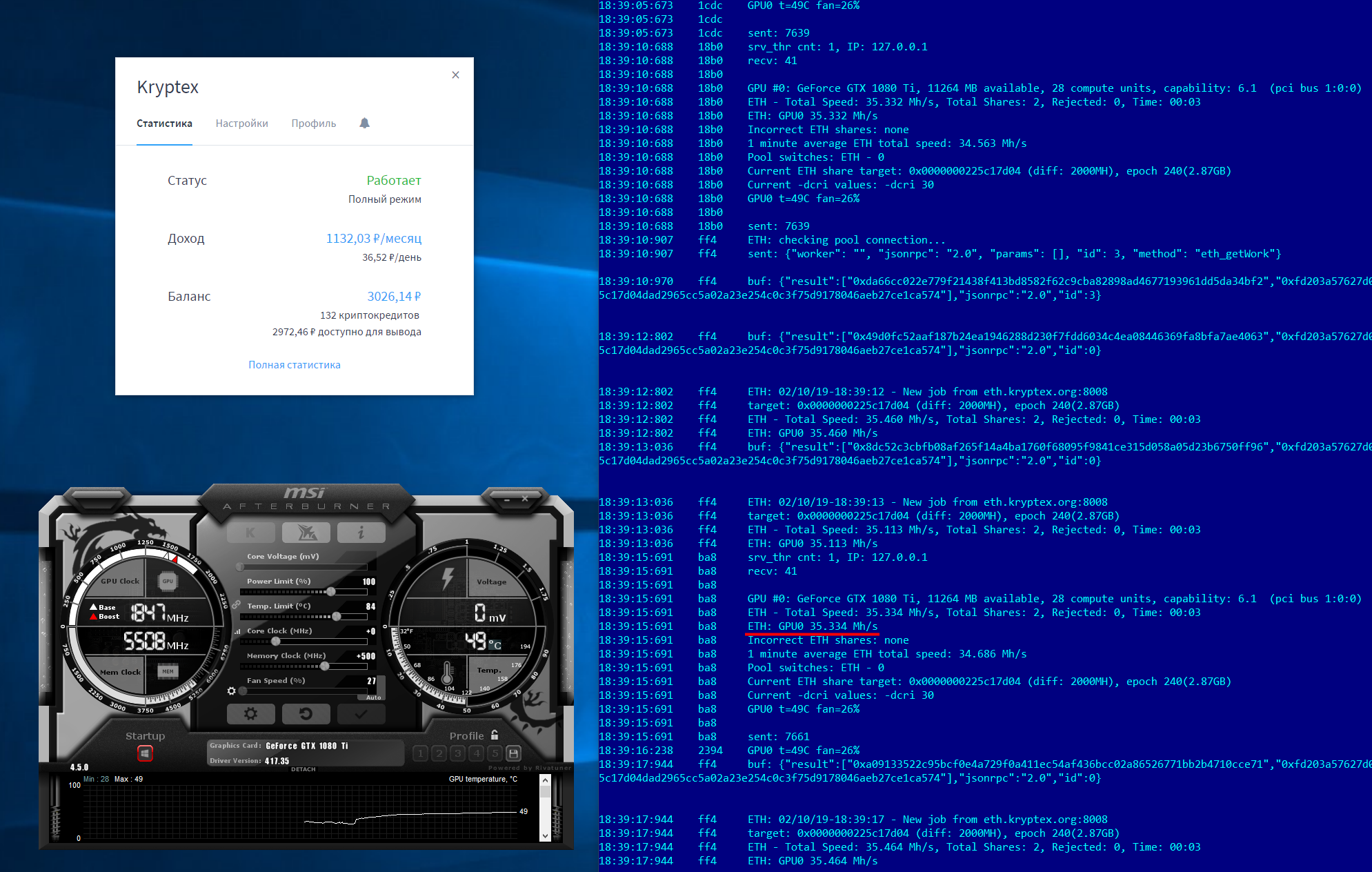

2. С разгоном памяти
Основам разгона видеокарт для майнинга на алгоритме Ethash учим в этой статье.
Поднимаем частоту памяти на +500 МГц и получаем ~35 Mh/s. Неплохо, но пока ничего выдающегося.

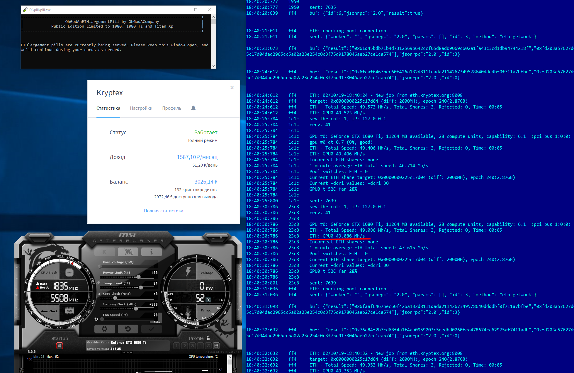

3. С разгоном памяти и ETHlargementPill 💊
Запускаем "таблетку" и оставляем +500 МГц по памяти, получаем ~49Mh/s. Добавили ещё 14 Mh/s!
Если ваша видеопамять сможет стабильно работать на более высоких частотах, вы получите до 55 Mh/s на GTX 1080 Ti — почти в два раза больше стоковой 1080 Ti!

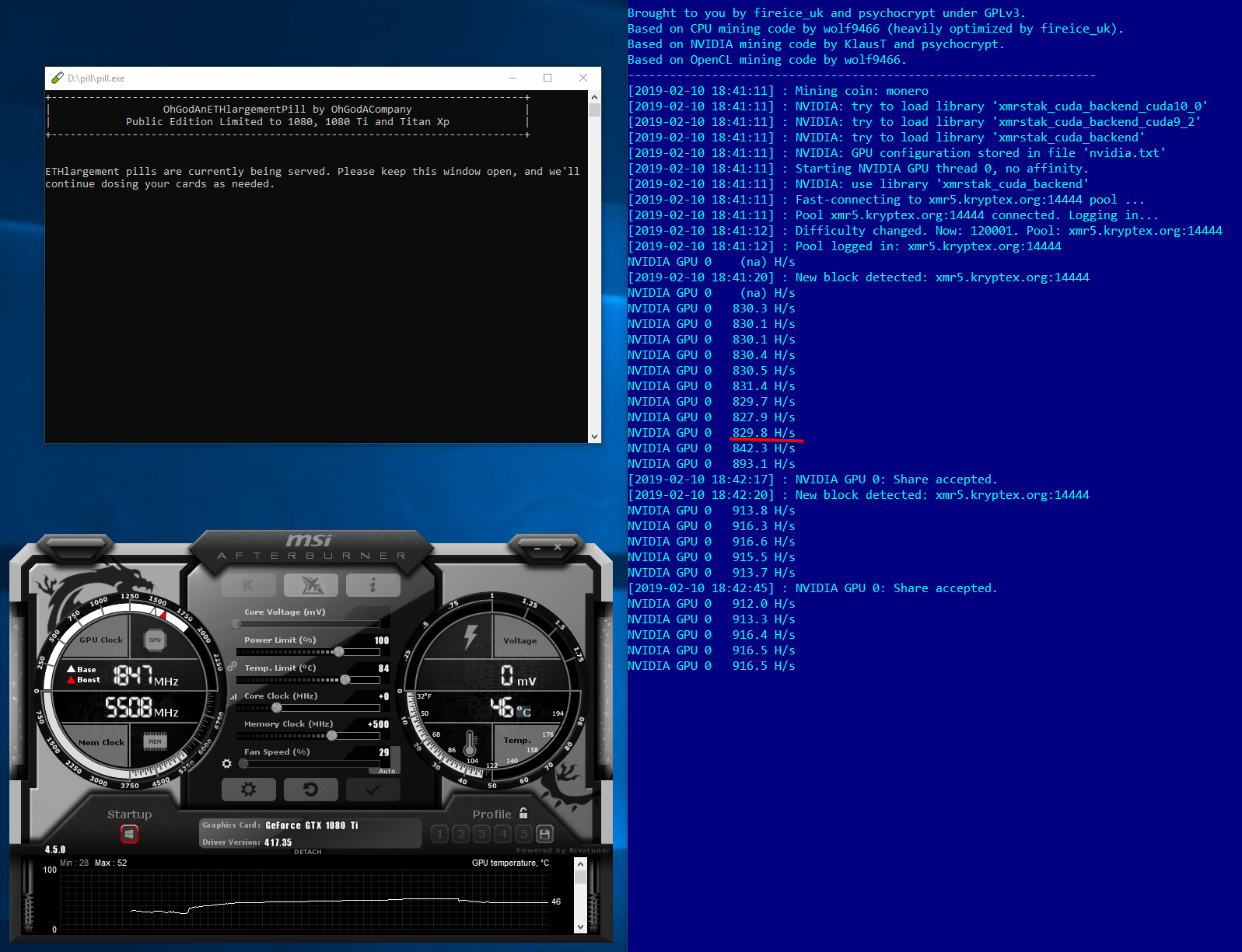

Мы проверили GTX 1080 Ti с ETHlargementPill на монете Монеро на алгоритме CryptoNight (уже не поддерживается в Криптексе из-за низкой доходности). Красной линией отмечен момент, когда мы запустили "таблетку". Хешрейт вырос с 830 H/s до 915 H/s.
