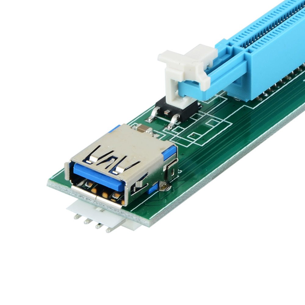

Райзер работает как обычный электрический удлинитель — один конец вставляете в материнскую плату, а с другой стороны подключаете видеокарту. Типичные райзеры с USB соединением и дополнительным питанием
Как правило райзер состоит из трёх элементов:
  1. Маленькая платка с разъёмом PCI-e x1, которая вставляется в материнскую плату;
  2. Разъём PCI-e x16 для видеокарты;
  3. USB-кабель, который соединяет платы между собой.
Иногда в комплект добавляют переходники для подключения питания.

☠ Райзер НЕЛЬЗЯ подключать к USB-разъёмам на материнской плате. В райзере USB-кабель используется для передачи сигналов PCI Express!

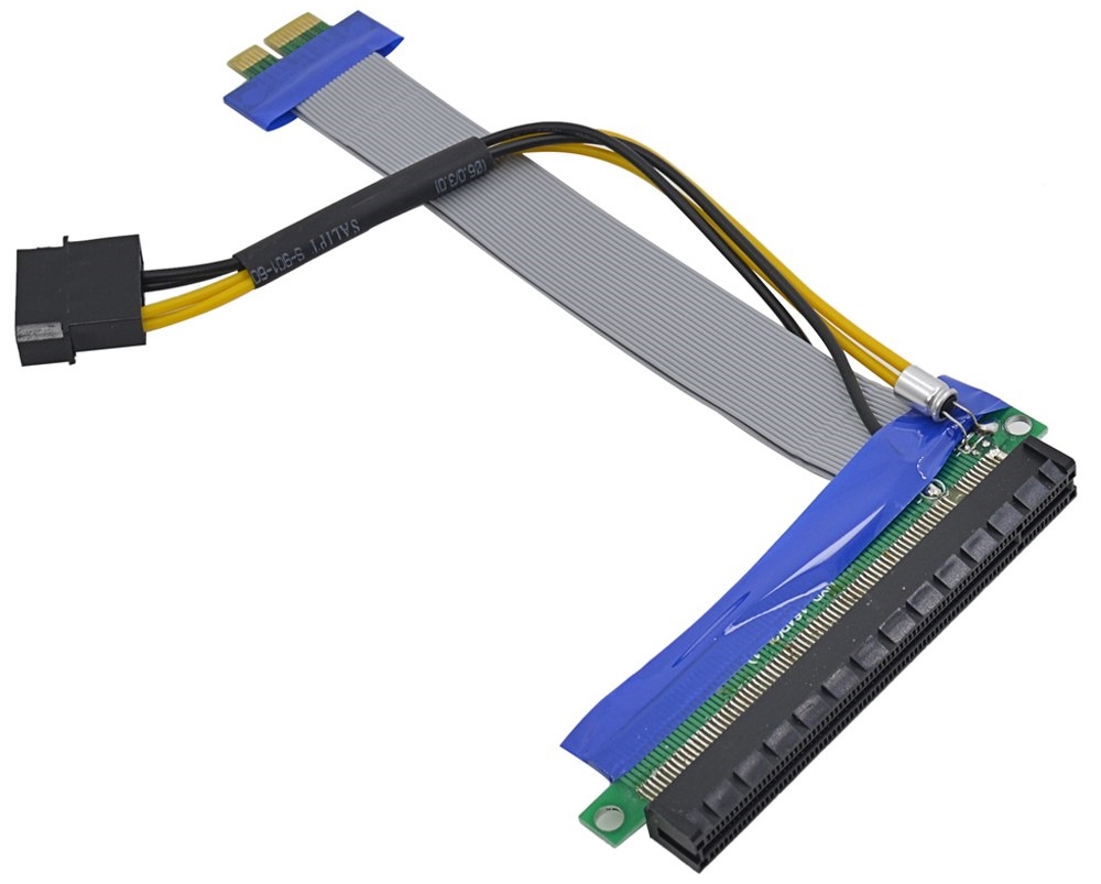

Райзеры с гибким шлейфом
В любых вариациях: с дополнительным питанием или без него. Гибкий шлейф не защищён от электромагнитных наводок, что негативно сказывается на стабильности майнинга, и его легко повредить. Во всех вариациях таких райзеров не хватает дополнительного питания, поэтому возникает повышенная нагрузка на разъёмы на материнской плате. Райзер с гибким шлейфом. Не покупайте такие!

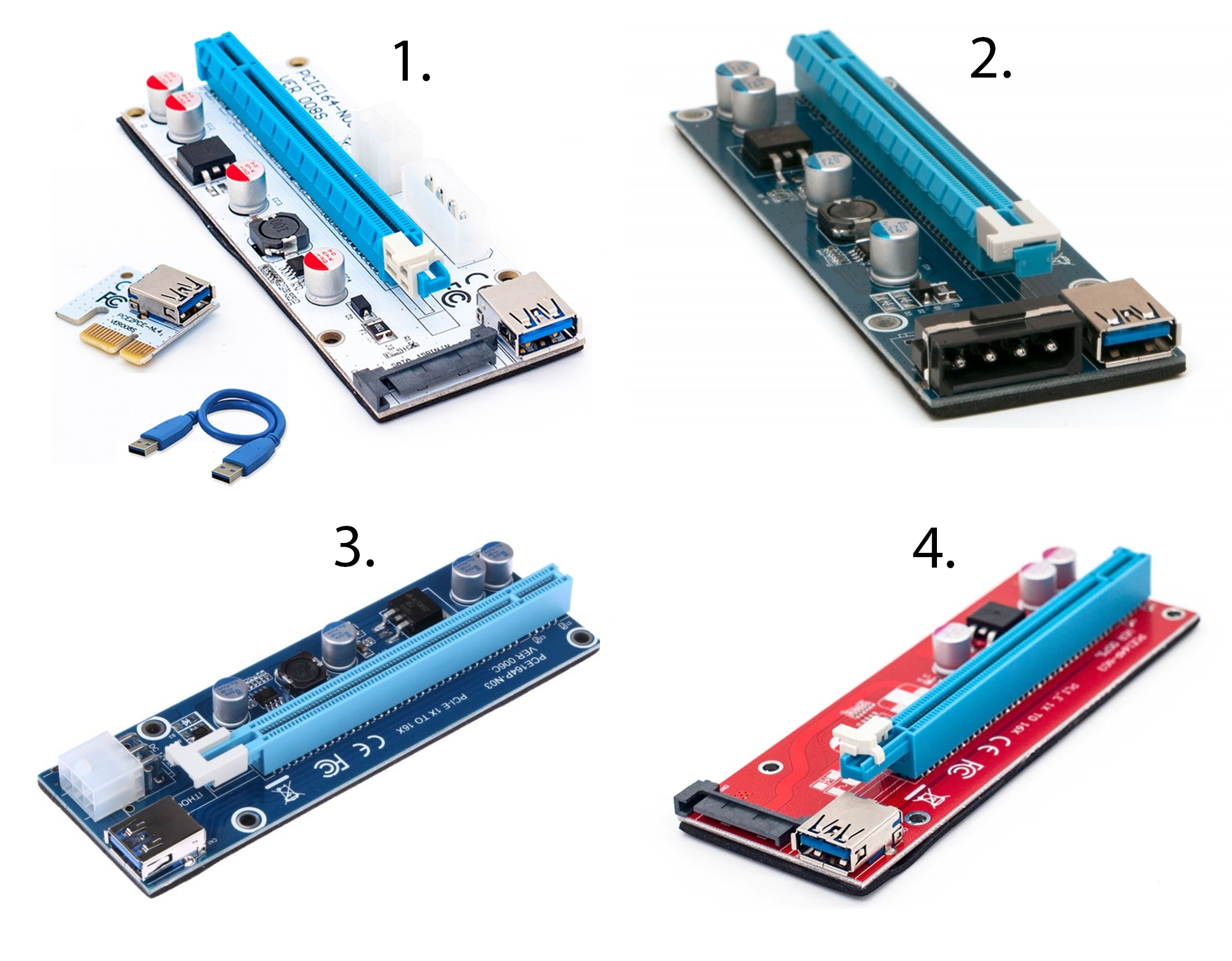

Остальные райзеры отличаются между собой, главным образом, только разъёмом питания. В порядке от лучших к худшим:
  1. Универсальные — сочетают несколько типов разъёмов;
  2. 4pin Molex — стандартный разъём с четырьмя штырьками;
  3. 6pin PCI-e — разъём как на видеокартах;
  4. 15pin SATA — разъём как на жёстких дисках;
Хорошие райзеры, покупайте их
Используйте любой разъём питания или все сразу, если на вашем универсальном райзере их несколько! Универсальные райзеры избавляют вас от переходников питания.

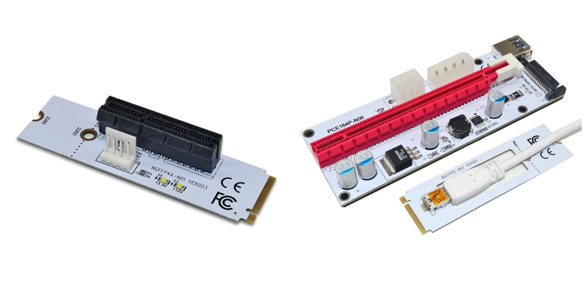

M.2 райзеры
M.2 — стандарт для подключения SSD накопителей. Если на вашей материнской плате есть M.2, к которому подведены линии PCI Express, можно купить райзер для этого разъёма. Встречаются как "переходники" с M.2 на PCIe-x4, куда вам нужно вставить самый обычный райзер, так и райзеры с M.2 платкой вместо PCIe-x1. m2 riser
⚠ Если у вас M.2 типа SATA а не PCI-e, такой райзер не заработает!

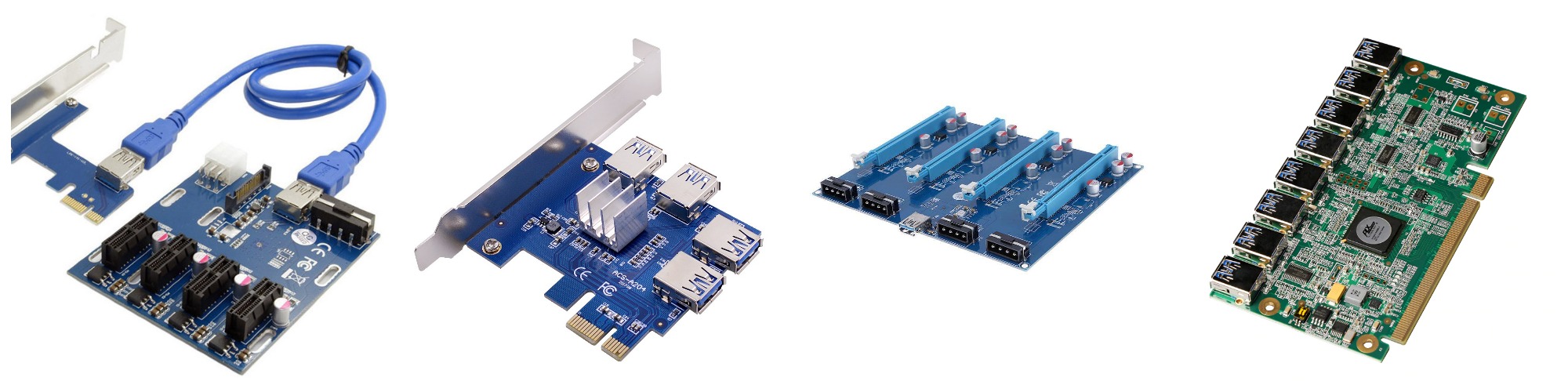

Разветвители
Иногда так хочется подключить ещё одну видеокарту, но свободных слотов PCIe уже не осталось. Понимаем, грустно. 😢 Так и хочется купить разветвитель, чтобы не покупать новую материнскую плату! Разветвители для майнинга
К сожалению, на практике всё не так хорошо. Разветвители и материнские платы часто капризничают: то теряют часть видеокарт, то произвольно отваливается майнинг. Мы считаем, что лучше проводить время с друзьями или семьёй, чем разбираться какая видеокарта не майнит на этот раз из-за разветвителя.

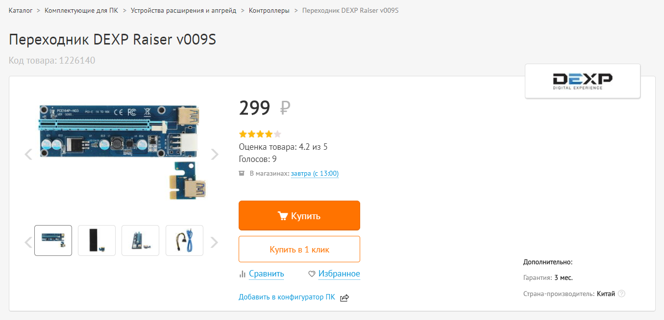

  3. В крупных компьютерных магазинах, например, в ДНС. Быстрая доставка или самовывоз, низкая цена, полноценная гарантия 1-3 месяца, но ограниченный ассортимент.
PCIe riser в ДНС
