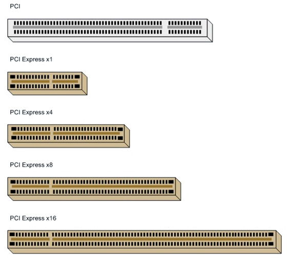

Видеокарта или райзер подключается только в разъём PCI Express. Не перепутайте с обычным разъёмом PCI — они нам не подойдут!
Виды разъёмов PCI Express. Не путать с обычным PCI!

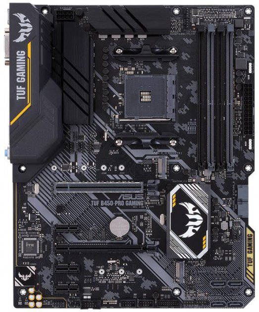

Материнская плата ASUS TUF B450-Pro Gaming
Материнская плата для платформы AMD AM4, имеет 2 разъёма PCI-E x16 и 3 разъёма PCI-E x1. Отличный вариант для фермы на 5 карт (можно использовать разветвитель PCI-E, и подключить не одну, а несколько карт в один PCI-E разъём)

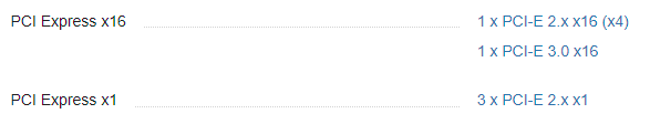

В характеристиках вы найдёте такие пункты:
Характеристики PCI-E
Это значит, что если вы подключите одну карту в основной (серый) разъём PCI-E x16, то разъём будет работать в режиме PCI-E 3.0 x16. Если вы подключите вторую видеокарту во второй разъём, то он будет работать как PCI-E 2.0 в режиме x4 — карта будет использовать всего 4 линии.
Для хэшрейта не важна пропускная способность, или количество линий. Это имеет значение только для игр, или видеомонтажа.
Остальные разъёмы PCI-E x1 будут работать только в режиме x1, занимая всего по одной линии. Используя райзер, вы можете понизить количество занятых линий PCI-E, и увеличить количество подключённых видеокарт.

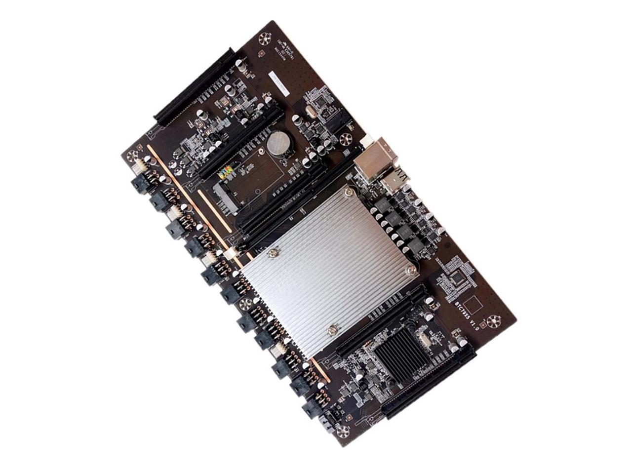

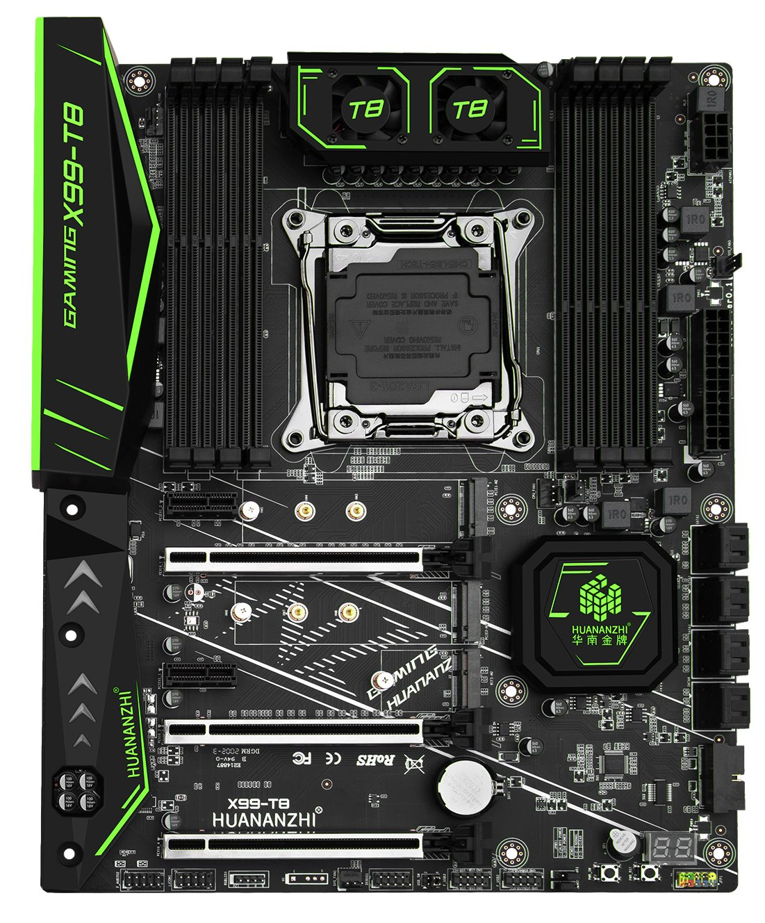

Материнская плата родом из Китая Huananzhi X99-T8
Материнская плата для платформы Intel LGA 2011-3, имеет 3 разъёма PCI-E x16 и 2 разъёма PCI-E x1. Отличный вариант для фермы на 5, или даже больше карт (можно использовать разветвитель PCI-E, и подключить не одну, а несколько карт в один PCI-E разъём)
Huananzhi X99-T8
Это значит, что два первых разъёма PCI-E x16 будут работать как x16, а третий только как x4. Остальные разъёмы PCI-E x1 будут работать только в режиме x1.

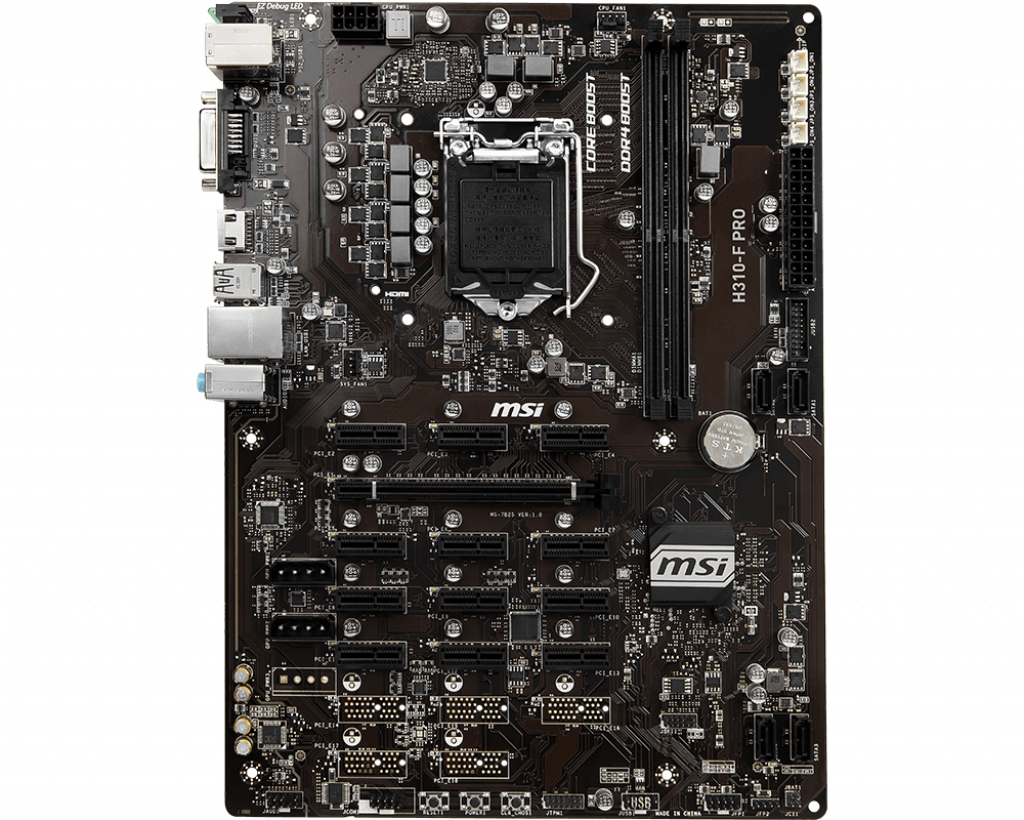

Материнская плата MSI H310-F PRO, предназначенная для майнинга.
Материнская плата для платформы Intel LGA 1151-v2, имеет всего один разъём PCI-E x16 и 12 разъёмов PCI-E x1. Отличный вариант для фермы на 13 карт
MSI H310-F PRO
Это значит, что всего один разъём PCI-E x16 будет работать как x16 Остальные 12 разъёмов PCI-E x1 будут работать только в режиме x1.

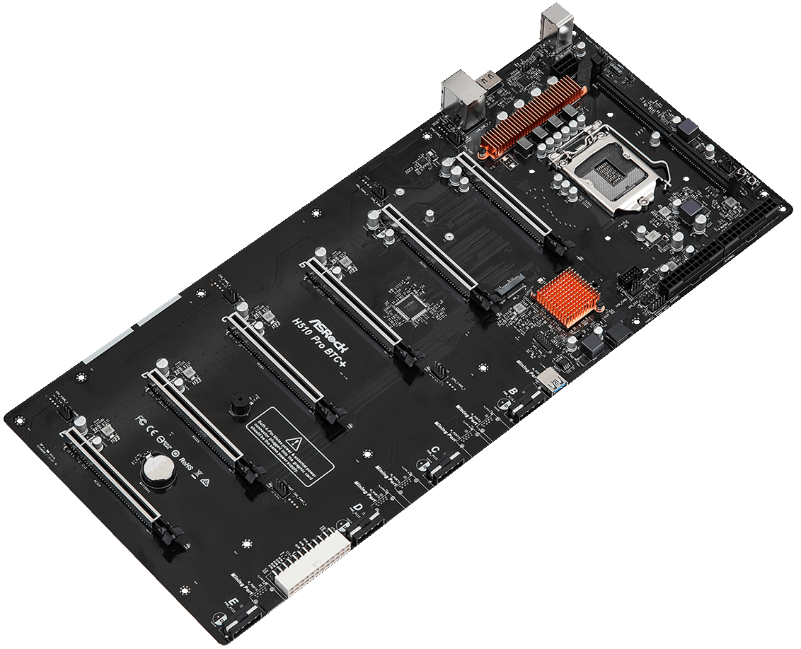

Материнская плата AsRock H510 Pro BTC+, предназначенная для майнинга.
Материнская плата для платформы Intel LGA 1200, имеет 6 разъёмов PCI-E x16 и один USB порт (Mining port) для подключения райзера. Отличный вариант для фермы на 7 карт.

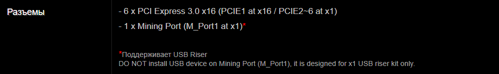

Это значит, что всего один разъём PCI-E x16 будет работать как x16 Остальные 5 разъёмов PCI-E x16 будут работать только в режиме x1.
Также у материнской платы есть один USB разъём для прямого подключения райзера, без переходника. Производитель предупреждает, что обычные USB-устройства сюда подключать нельзя — это испортит плату.

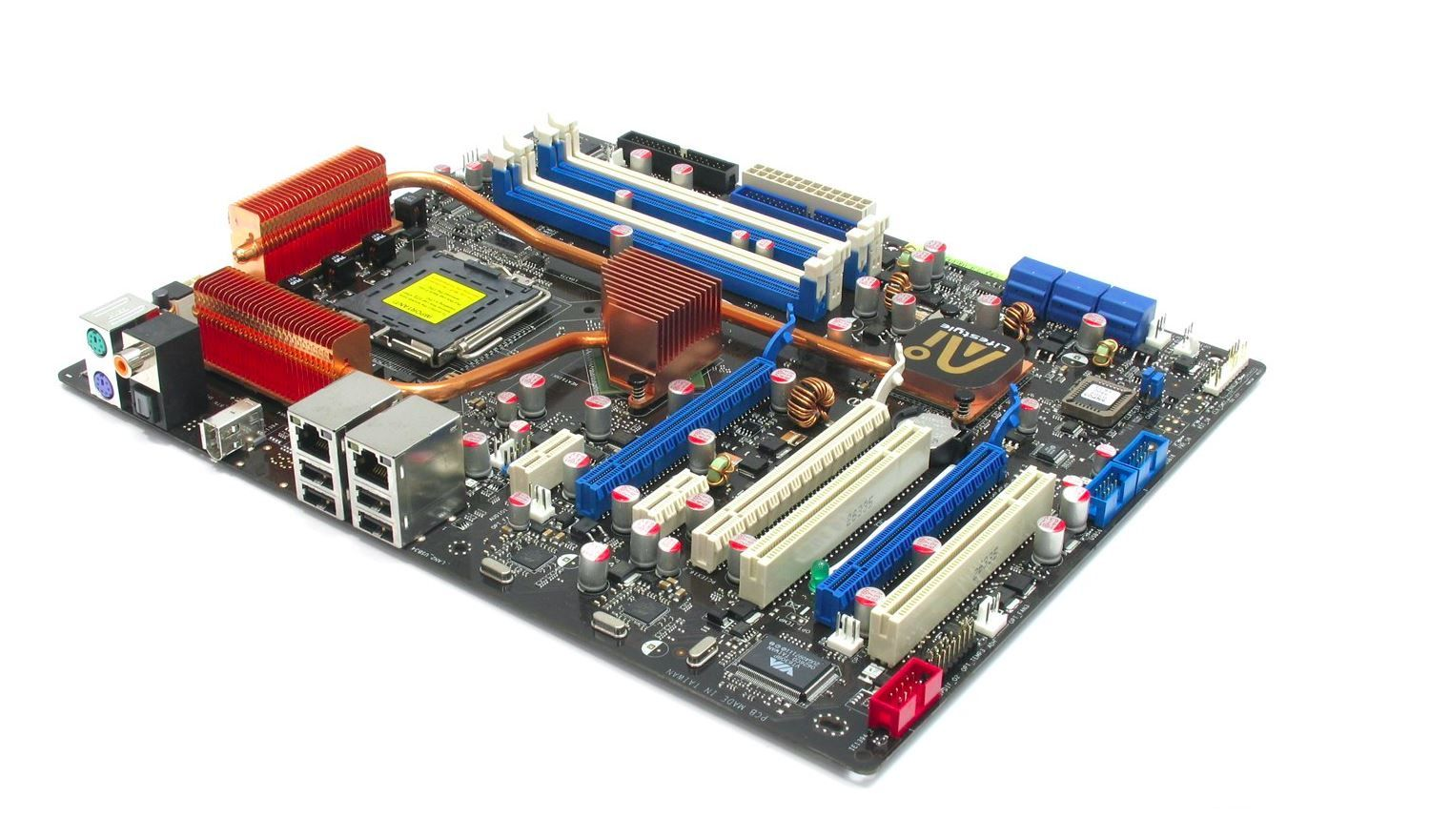

Материнская плата ASUS P5N32-E SLI (Plus)
Материнская плата, родом из 2006 года, для платформы Intel LGA 775, имеет 3 разъёма PCI-E x16 и один PCI-E x1
Даже такая материнская плата подойдёт для фермы, и сможет потянуть до 4-х видеокарт! Так что, если у вас завалялось что-то подобное в паре с процессором Intel E8400 — вы уже имеете платформу для фермы, это ли не прекрасно!
