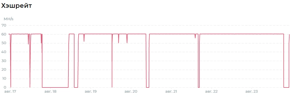

Узнать, что есть технические проблемы, достаточно просто. Обычно из-за них вы получаете очень рваный график хешрейта. Зайдите в личный кабинет во вкладку “компьютеры”. Нажмите на название компьютера и выберите вкладку “Хешрейт”.
График на вкладке должен быть ровный, без особых провалов. Если же он выглядит как на рисунке ниже - стоит поискать причины.
"Плохой" график хешрейта

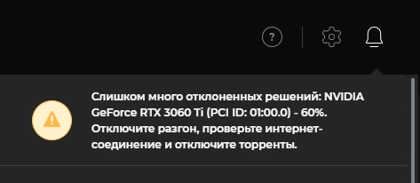

Большое количество отклоненных решений
Если пул отклоняет часть ваших решений - вы не получаете часть прибыли! Подробно об этом написано на странице Большой процент отклонённых решений.
Обычно приложение Криптекса показывает вам уведомление об этом. Проверьте, не было ли таких сообщений у вас. Сообщение о неверных решениях
