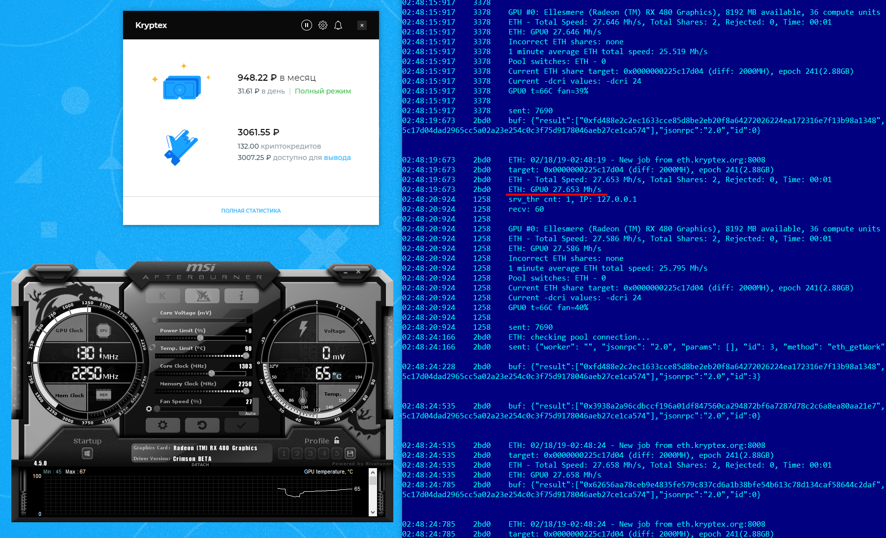

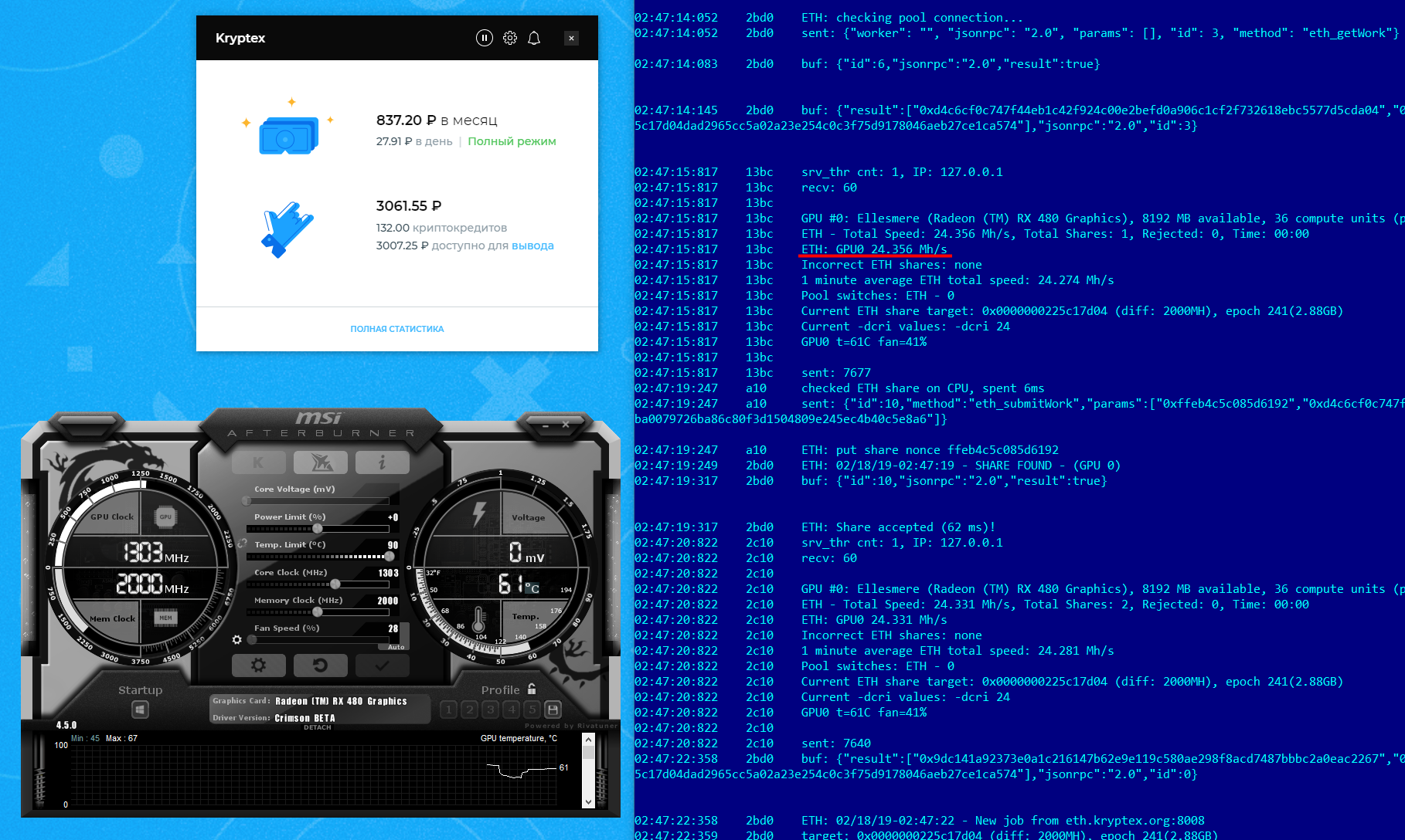

Для примера мы взяли Radeon RX480 8Gb от MSI линейки GamingX с чипами памяти производства Samsung и будем замерять её производительность на Эфире. Без разгона и без перепрошивки получается 24Mh/s. Майнинг Ethereum на RX480 без разгона После разгона видеопамяти до упора карта выдаёт 27Mh/s — на 3Mh/s больше. Майнинг Ethereum на RX480 с разгоном

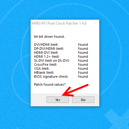

Примените патч
Запустите atikmdag-patcher.exe, чтобы снять в драйвере проверку контрольной суммы биоса. Если это не сделать, драйвер не сможет опознать вашу видеокарту.
Нужно пропатчить драйвер

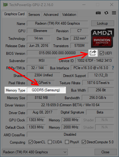

Запустите GPU-Z и сделайте две вещи:
  1. Узнайте производителя видеопамяти. Эта информация пригодится, если в биосе вашей карты прописаны настройки для разных производителей.
  2. Сделайте копию оригинального биоса: нажмите на стрелочку, в выпадающем меню выберите "Save to file..." и сохраните файл в удобное место, например, на рабочий стол.
Узнайте производителя памяти и сделайте копию bios через gpu-z
Сохраните этот файл в надёжное место! С ним вы всегда сможете вернуть оригинальный биос.

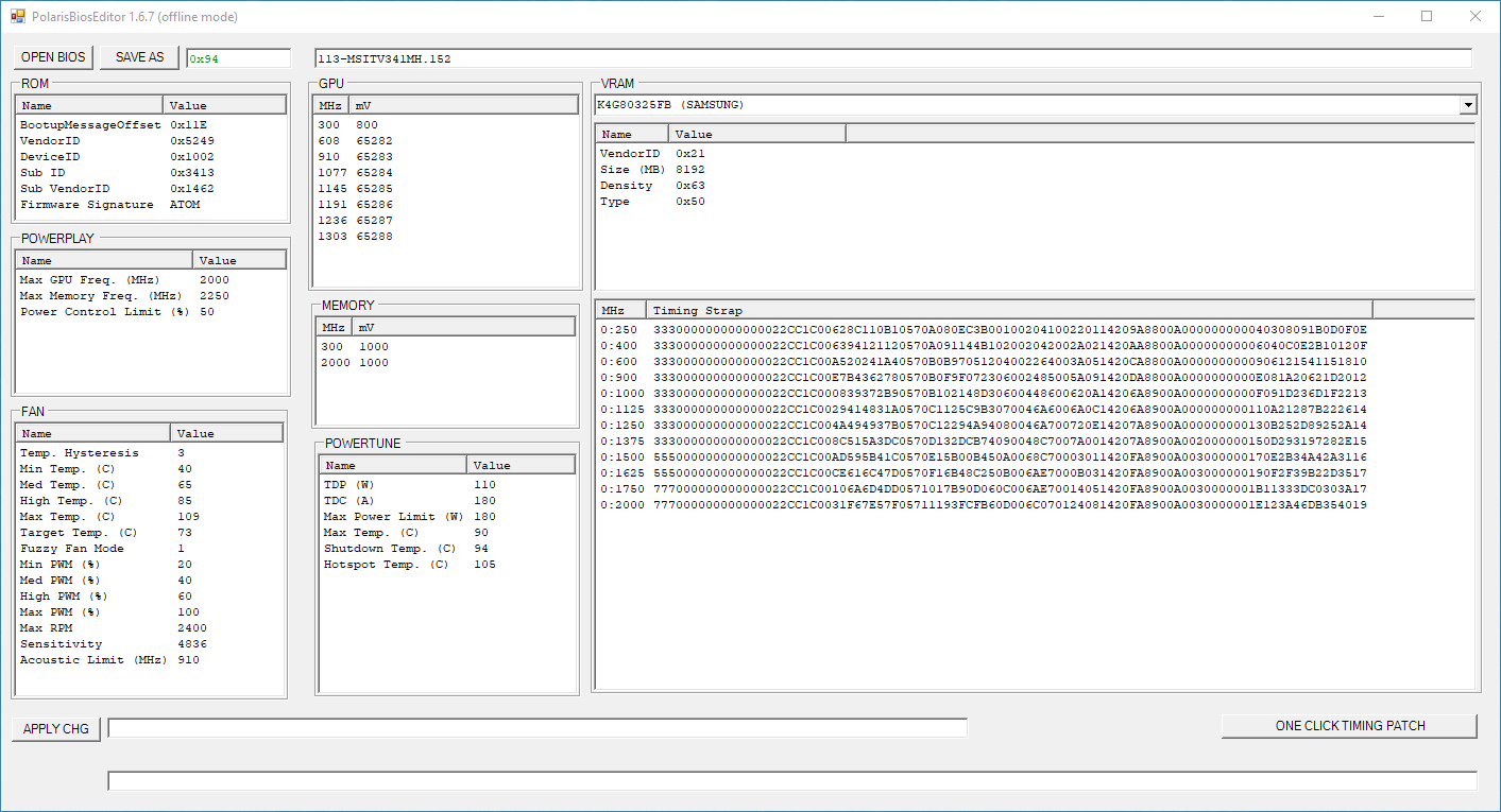

Откройте программу Polaris Bios Editor. В левом верхнем углу нажмите на "OPEN BIOS" и выберите ваш файл, который только что сохраняли.
Программа позволяет изменять частоты, напряжения, теплопакет и температурные лимиты видеокарты, а также редактировать тайминги видеопамяти.
Смотрим на тайминги в Polaris Bios Editor
В области снизу справа в колонке "Timing Strap" отображаются тайминги для каждой частоты — длинные комбинации из букв и цифр. Для каждой частоты свои значения. Вы можете изменить их одним из трёх способов:
  • Нажать на кнопку "ONE CLICK TIMING PATCH". Приложение автоматически подберёт нужные тайминги. Этот способ мы рекомендуем для начинающих.
  • Скопировать тайминг от частоты ниже и применить его к частоте выше. Например, взять тайминг от 1500МГц и установить его на 1625МГц, 1750МГц, 2000МГц.
  • Найти в интернете определённое значение, которое наиболее эффективно для вашей памяти. Самый опасный способ. Есть риск, что ваша карта откажется работать с такими таймингами.
Сохраните модифицированный биос в отдельный файл после изменения таймингов.
Не перезапишите по ошибке оригинальный биос! Сохраните файл "рядышком" как копию.

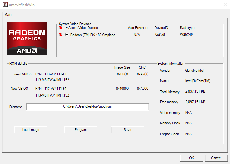

Прошейте новый биос
Запустите AtiFlash с правами администратора.
Перепрошиваем видео через AtiFlash
  1. Выберите нужную видеокарту, если у вас их несколько.
  2. Нажмите на "Load Image", чтобы выбрать новый биос.
  3. Кнопка "Program" прошьёт новый файл в биос вашей видеокарты.
После перепрошивки обязательно перезагрузите компьютер.

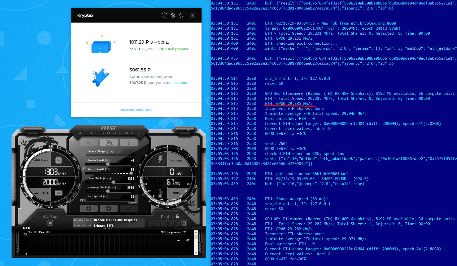

Поздравляем! У вас получилось!
Наша тестовая RX480 8Gb теперь без разгона памяти выдаёт 29Mh/s против 24 в полном стоке и 27 после разгона.
29Mh/s на RX480 после перепрошивки BIOS
Попробуйте дополнительно поднять частоту памяти, чтобы получить 30-31Mh/s.
