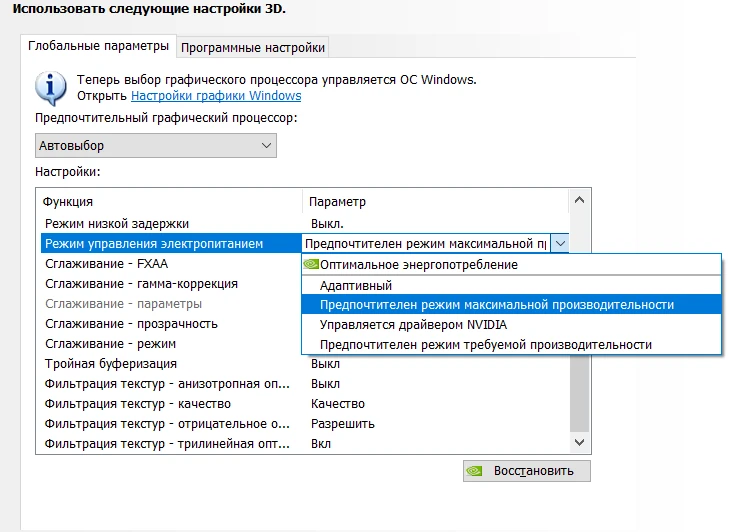

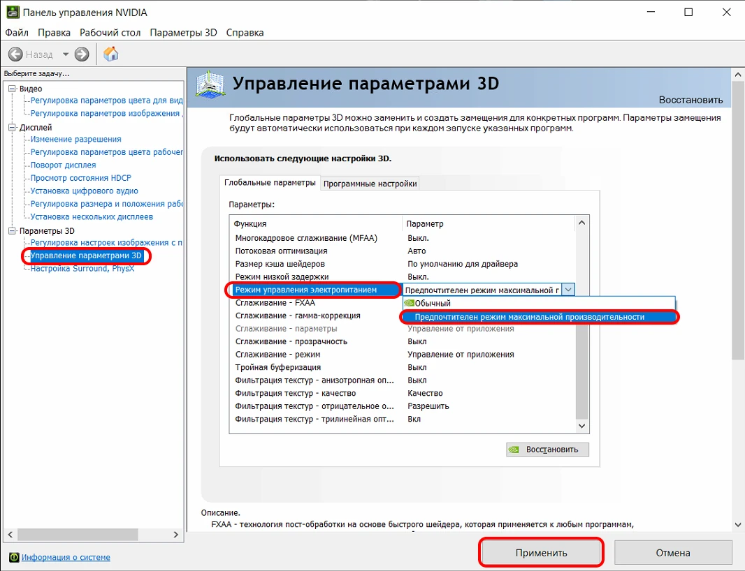

Если видеокарта Nvidia показывает лишь часть желаемого хешрейта - включите режим “Максимальной производительности” в панели Nvidia!
  1. Нажмите правой клавишей мыши на вашем рабочем столе;
  2. Выберите пункт контекстного меню “Панель управления Nvidia”;
  3. В открывшемся окне, слева в колонке, выберите пункт “Управление параметрами 3D”;
  4. Пролистайте список с настройками вниз, и выберите пункт “Режим управления электропитанием”;
  5. Выберите опцию “Режим максимальной производительности”;
  6. Примените настройки и перезагрузите ПК.
