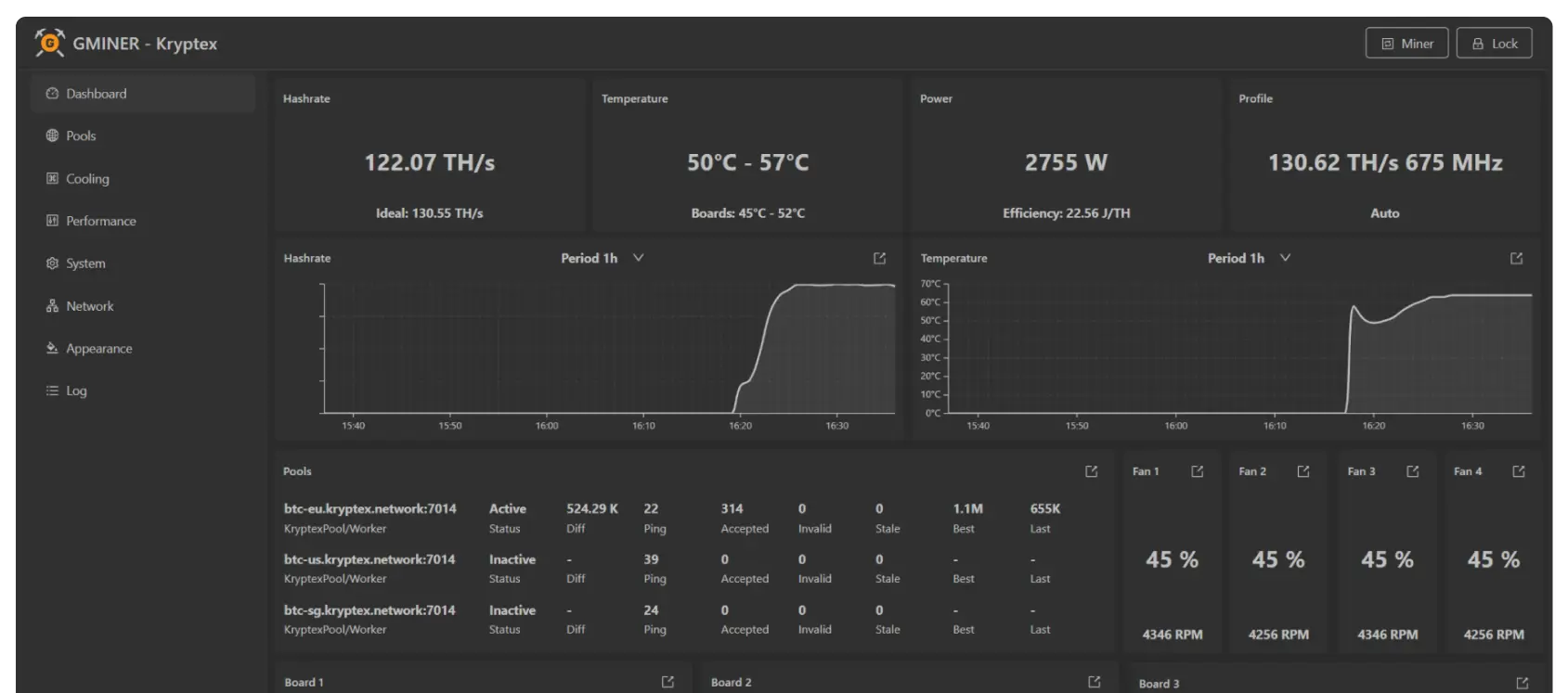

Suurempi hashrate, parempi tehokkuus. Laiteohjelmisto valitsee tehokkaimman suorituskykyprofiilin ja nostaa hashratea ilman lisäasetuksia.
Kryptex × GMiner ASIC -laiteohjelmisto
Asennus
Vaiheittainen opas
Tärkeää! Asenna Kryptex x GMiner -ohjelmisto käyttämällä Toolkitia, ASIC-ohjelmiston tulee olla ennen maaliskuuta 2024
2
Avaa Toolkit → napsauta “Uusi ryhmä” → syötä ryhmän nimi ja paikallinen IP-osoitealue → napsauta “OK”, sitten “Skannaa paikallinen verkko”
Asennusvaihe 2
3
Valitse uusi ryhmä, valitse ASIC luettelosta ja napsauta “Asenna laiteohjelmisto”
Asennusvaihe 3
4
Odota, että asennus valmistuu, ja napsauta sitten “Valmis”
Asennusvaihe 4
Siinä se on – uusi laiteohjelmisto on asennettu ja minerisi käynnistyy uudelleen automaattisesti.

1.32 (latest)
+Updated the web interface with an improved layout, better mobile usability, and quick actions
+Charts now keep their history across restarts, show restart reasons, and offer 3, 6, and 12 hour periods
+Expanded autotuning from 8 to 12 higher-performance profiles
+Added bulk chip frequency adjustment by ±5 MHz and reset to base frequency in manual mode, for all chips or a selected stability range
+Added PSU temperature monitoring for 11 APW11, APW12, and APW17 models: mining stops when the PSU overheats and resumes after it cools down
+Fixed an issue that caused voltage drops on some devices
+Added an option to disable PSU temperature sensor polling and overheat protection
+Added a configurable limit for automatic restarts on error, from 0 to 10 (default 3)
+Added support for the S21+ Hyd H6HB70706 hashboard and the APW11G1 and APW121215b power supplies
+Logs now download as a ZIP archive of plain-text .log files, and large logs are easier to view
+Improved filtering of invalid temperature sensor readings
