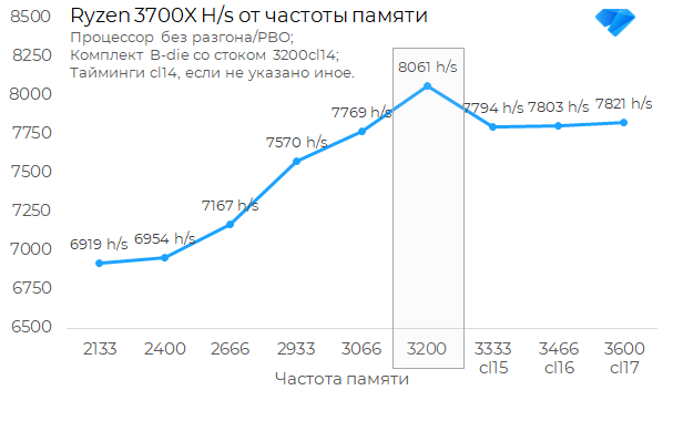

Частота и тайминги. На что смотреть и как выбрать?
Всю основную информацию по стандартным планкам, которые не изучали под микроскопом в биосе, мы поместили на график.
Как зависит производительность и майнинг от частоты памяти и главных таймингов
Без сложных настроек и дебрей профилей вывод только один: нативные частота и тайминги – самый оптимальный вариант. Мы наш результат обвели в рамочку. При повышении частоты вместе с таймингами хэши падают. А запустить систему и майнинг на частотах выше 3200, сохраняя cl14, не получилось. С таймингами мы встретимся ещё раз чуть дальше по тексту.
Покупая новый комплект, выставьте стандартные значения частот в биосе. А ещё лучше – включите XMP профиль. Инженеры уже всё придумали на заводе 😉
Важно! Лучшее значение – стандартное значение вашего комплекта. 3200MHz подходит именно для нашей памяти. Для вас это может быть и 2666MHz, и 3600MHz.

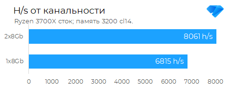

Канальность. Что это такое? Как набрать объём?
Канальность – количество активных физических путей из процессора в банк памяти, когда используется несколько модулей памяти. Упрощённо, из-за этого компьютер работает быстрее. Стандартная схема слотов на материнской плате: Что такое канальность в слотах материнской платы. Пример
Двухканальным режимом назовётся выбор пары серого цвета, т. е. отделённых друг от друга слотом DIMM3. Ну или если память установлена во все слоты. Если выбрать любое другое размещение – включится одноканальный режим. Чтобы не ошибиться, схему всегда можно найти в руководстве материнской платы. В нашем примере синим обвели слоты, которые включат двухканальный режим. Какие слоты нужны, чтобы включить двухканальный режим на материнской плате
Для RandomX очень важно использовать двухканальный режим памяти, т. е. покупать комплект сразу с двумя планками памяти внутри. Процессор заметно прибавляет, если может параллельно обращаться сразу к двум планкам по двум доступным физическим каналам. Показываем графически и помним, что объем не влияет на производительность:
Как зависит производительность и майнинг от канальности памяти?
Владельцам топовых процессоров: Ryzen 3900X/3950X и i9-9900K/X или мощнее, – важнее всего понять разницу. По спецификации RandomX, 6000 h/s – размытый максимум для одного канала (в реальности – ~6800 h/s). Учитывая, что все перечисленные процессоры с лёгкостью пробивают эту планку, обидно терять тысячи хэшей лишь из-за неверной канальности.

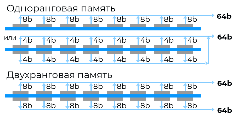

Ранговость. Что-то новенькое? Рассказываем!
Что такое ранговость памяти. Пример

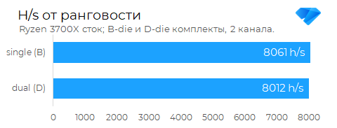

Ранги памяти – условно те же каналы, только расположенные на одном модуле. Физическая связь с процессором в таком варианте ограничивается одним слотом, что естественно. Пару лет назад такие модули были закономерно медленнее, сейчас практически идентичны по скорости, что в играх/работе, что в майнинге:
Как зависит производительность и майнинг от рангов памяти
Если есть выбор, советуем всё же одноранговую память.

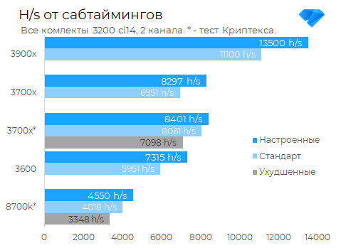

Сабтайминги. Что это такое и как настроить?
Есть главные тайминги, которые показывают задержки и скорости самих операций чтения/записи/передачи, а есть сабтайминги. Если просто, вторые отвечают за задержки между самими операциями. То, сколько память должна прождать циклов перед выполнениями, тоже определяет быстродействие.
Как зависит производительность и майнинг от сабтаймингов
Мы попросили наших друзей сделать всё по нашим инструкциям и поместили их результаты на график. Настройка второстепенных таймингов почти сильнее всего влияет на хэши. Будем настраивать! Всё дальнейшее – очень тонкая часть гайда. Мы прикрепим в конце раздела ссылки на полезные ресурсы, чтобы больше узнать про тайминги.
